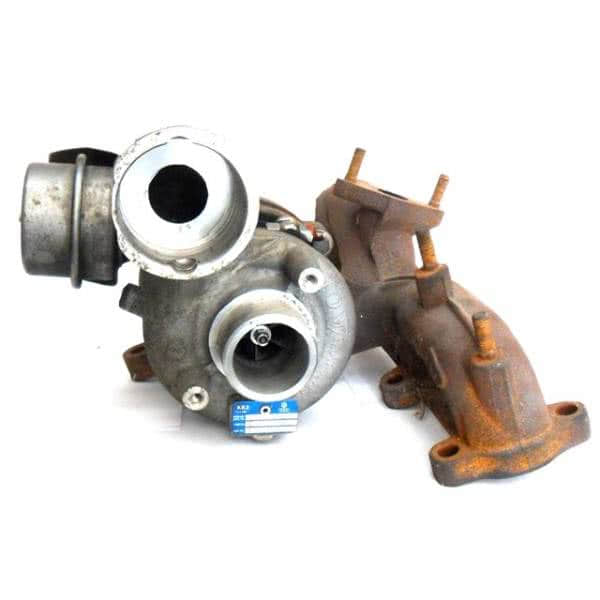

Turbo kkk bv43 p&p em pd130
Nop. Os colectores são diferentes.
BV43 sem colector (existe nas A4's, por exemplo)
BV43 com colector (cr143)
vs
VB
vs
KKK
turbo-kkk-audi-vw-seat-105-115-130-cv-038253014g-038253014gv-038253014gx-038253010d-038253010dx.jpg
Podes aproveitar os coletores... tens de andar no corta e coze ;) mas da ! eu ia fazer isso no meu mas depois acabei por nao fazer. arranjei um coletor para soldar la. ;)
2.0 143cv traz bv40 (ja parti 2 no manco xD sao muito sensiveis lol )
o bv43 vem nos 170cv..
sinceramente meter por meter metia um 1756vk...
os kkk nao sao maus mas dado os preços que se ve por ai a venda compensa muito mais um vk ;)
Exato tinha essa ideia.. tendo em conta as potencias que um 1756vk faz em common rail vai ser muito provavelmente o meu turbo no futuro. A nao ser que encontre um bv43 quase dado..
