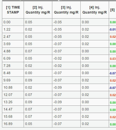

Precisava de fazer um log ao meu.
Já agora para analisar os CSV gerados em log pelo vcds ou vag-com, e como no excel aparece tudo desformatado, deixo esta página onde podem carregar o log (csv) e ver a tabela com os valores de forma formatada. (não sei se existe algum programa melhor para o fazer)
http://vcviewer.com/publicViewer.aspx
