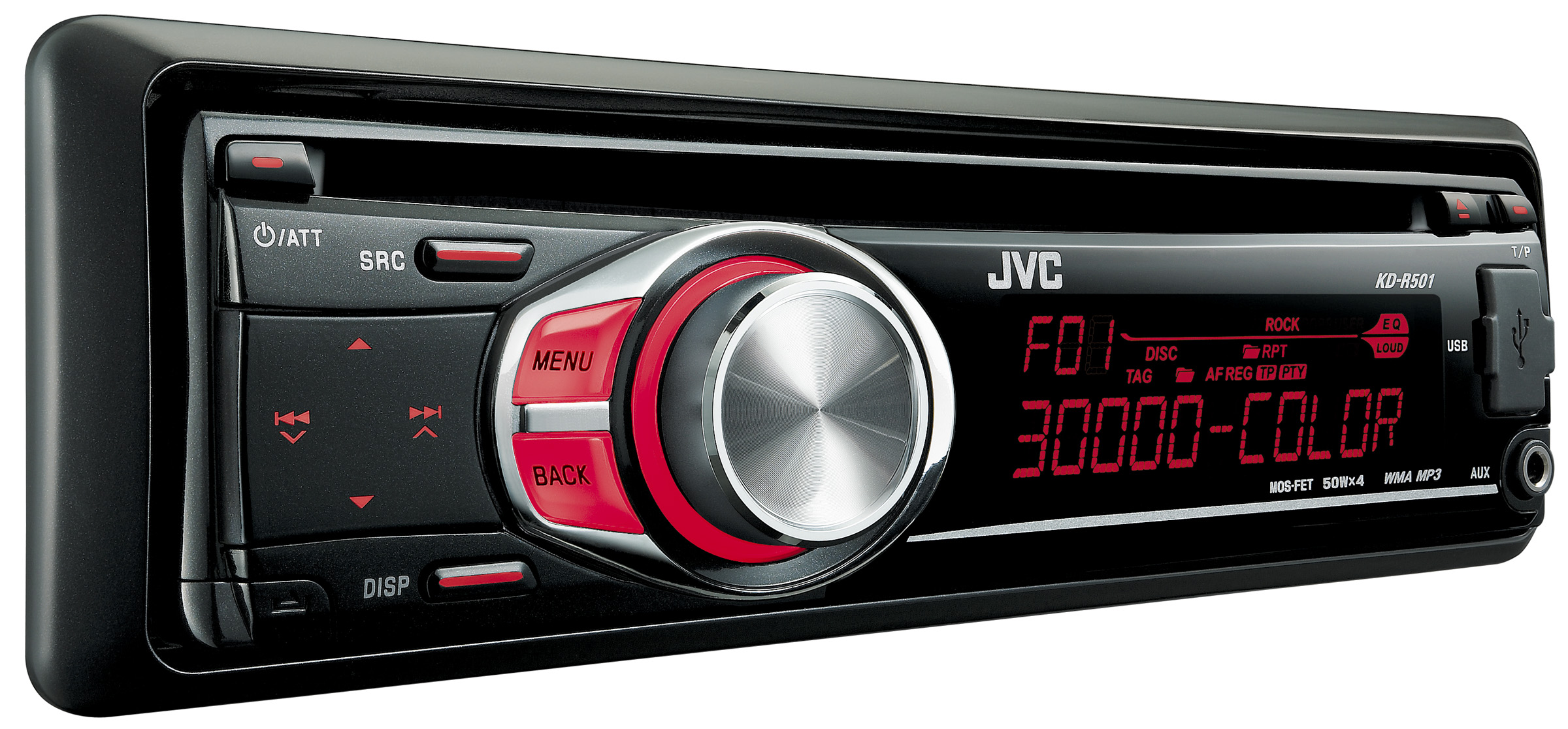

o meu radio é um jvc KD-R501: http://www.audifanai.com/forum/attachments/kd-r501.jpg
