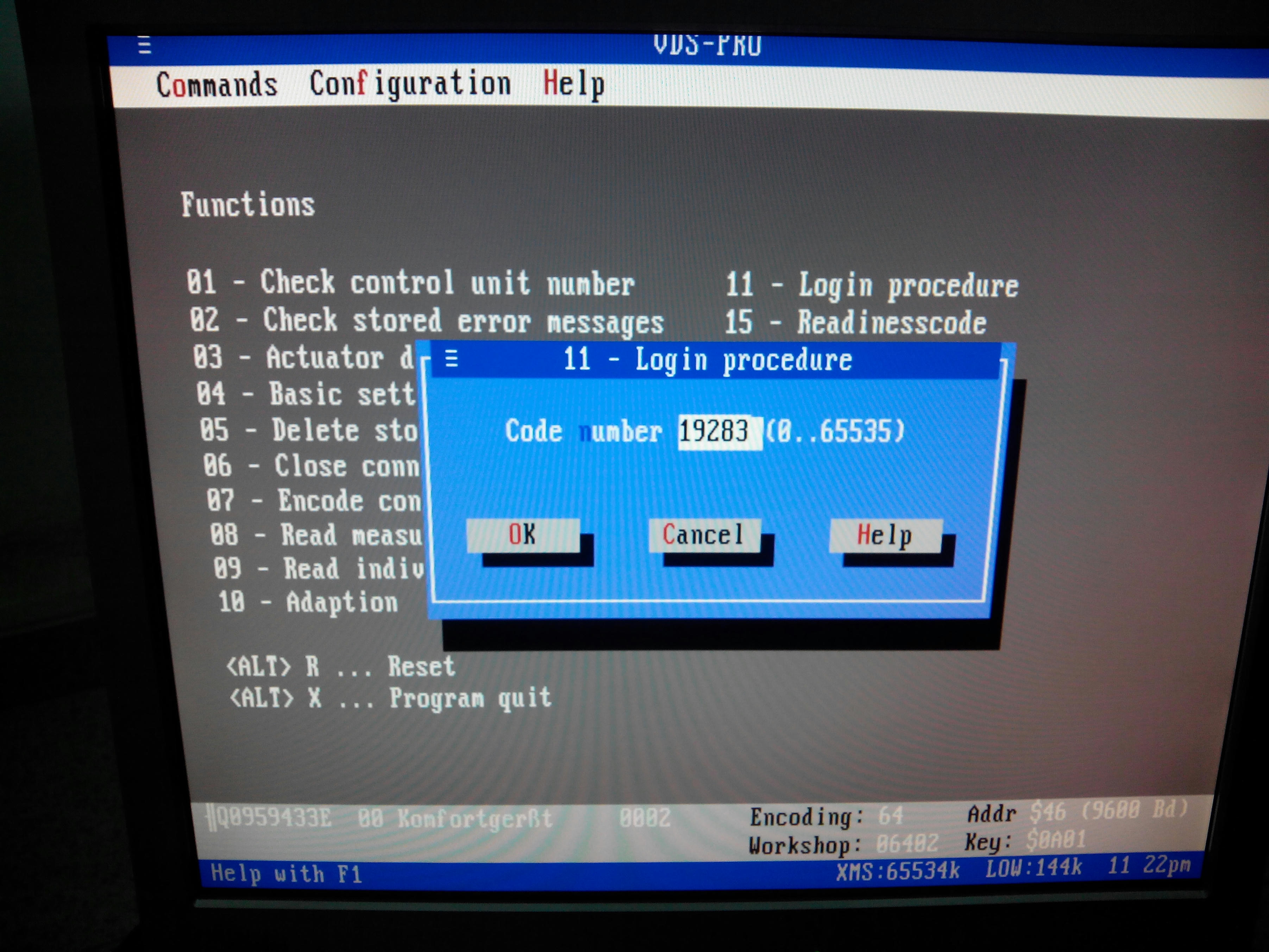

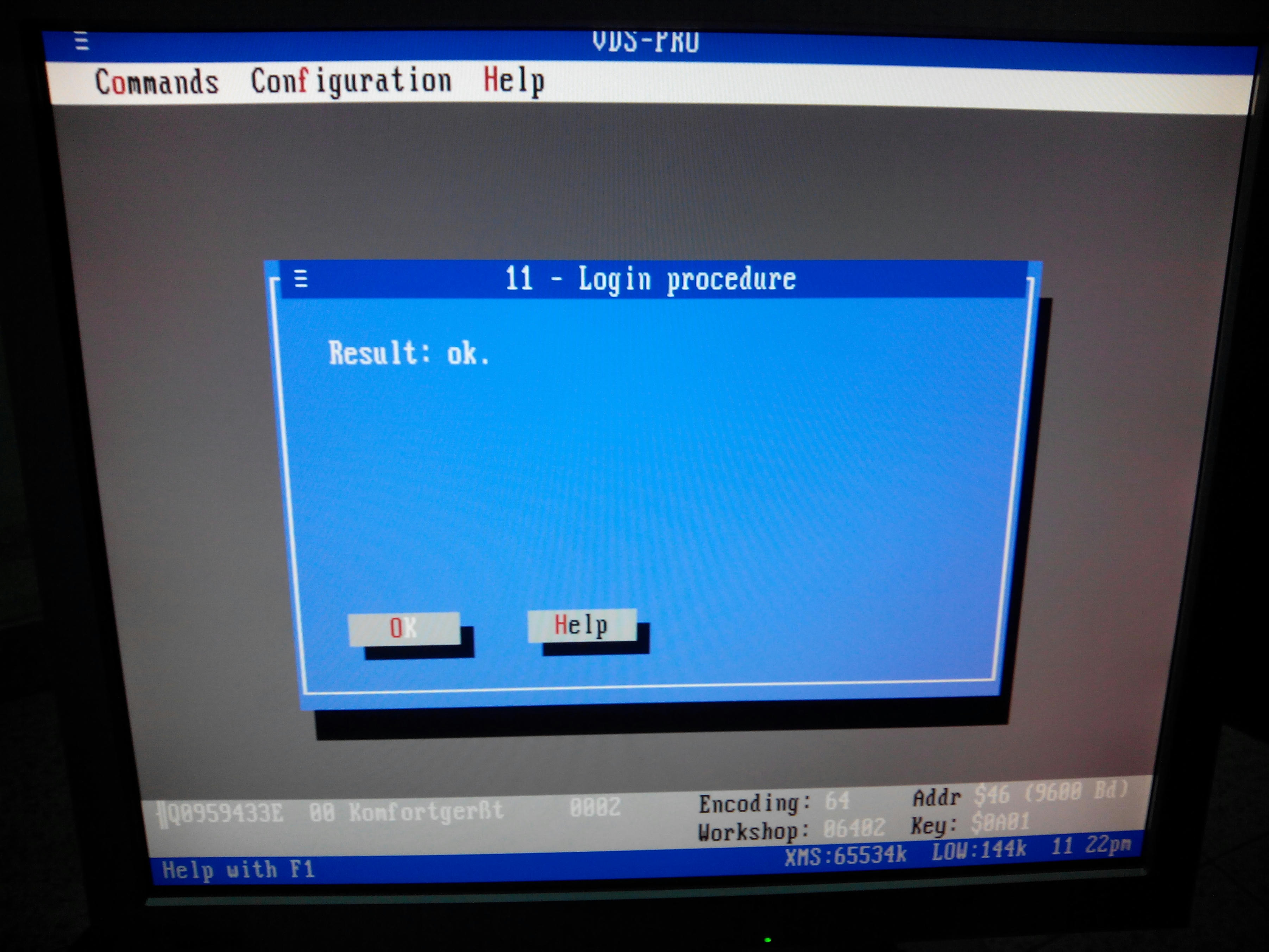

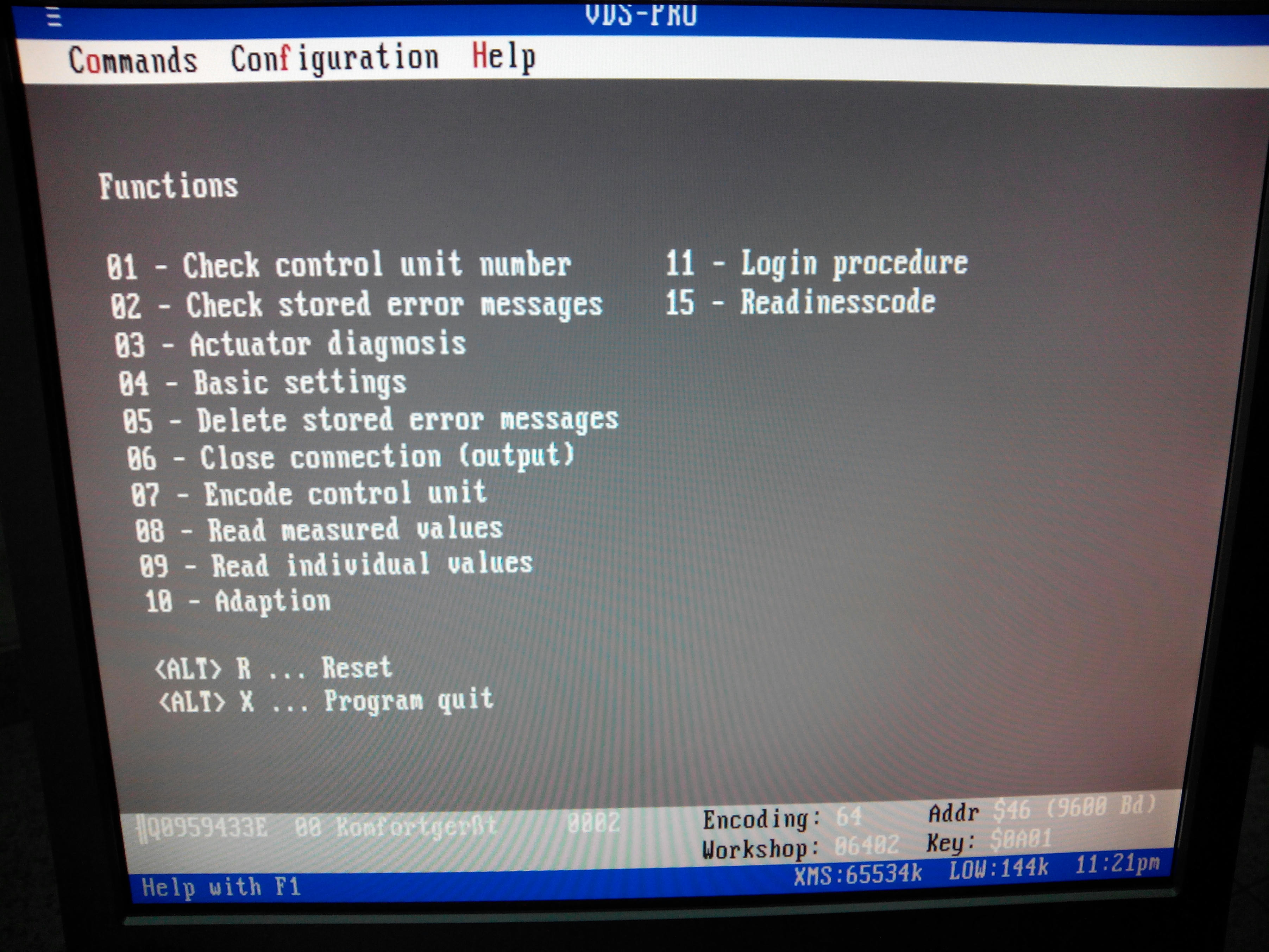

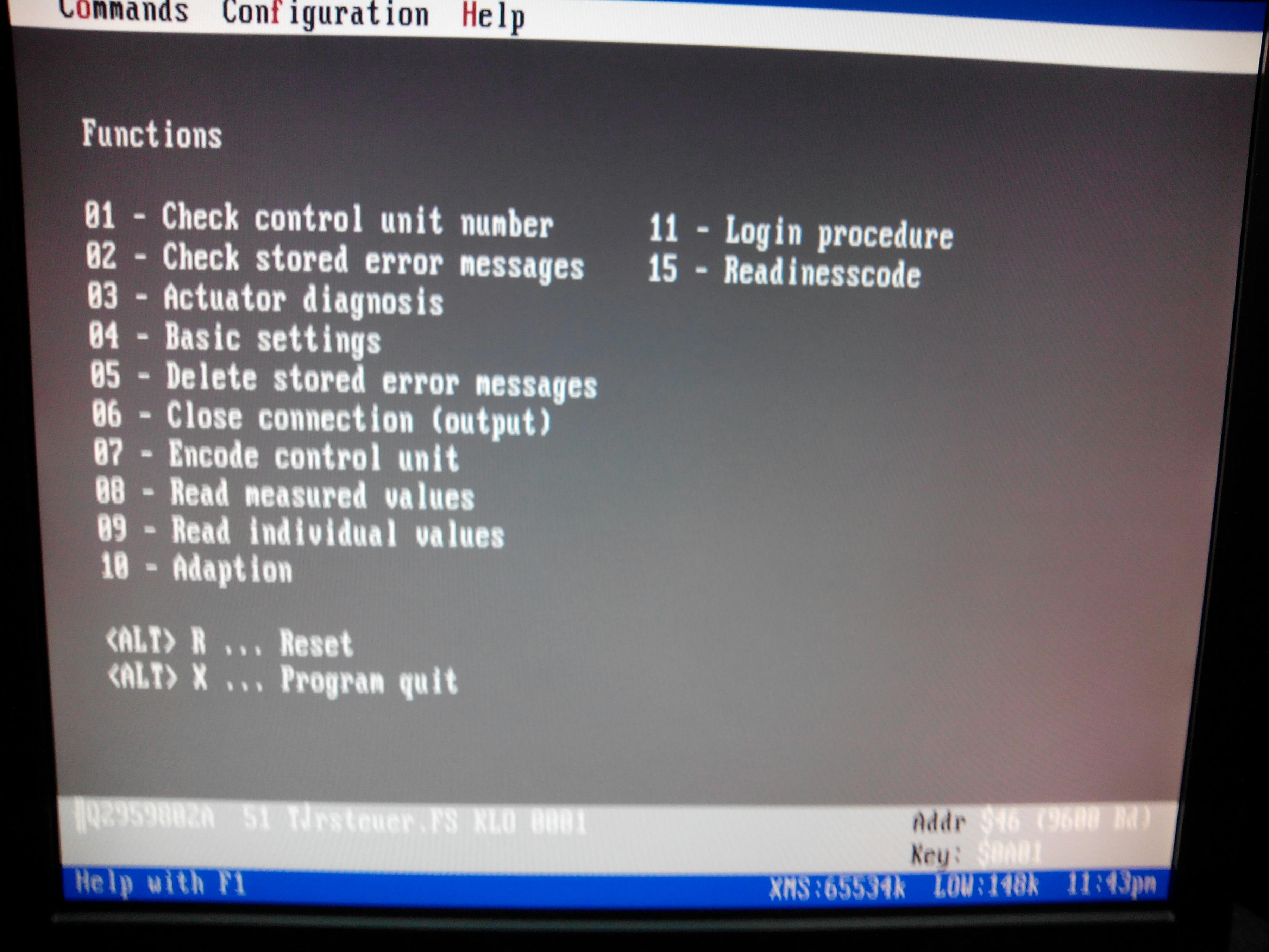

Já tenho o cabo e já consegui ligar ao carro com comunicação entre pc e carro (Cabo vag-kkl SerialCOM > OBDII, com indicação do vendedor de que funcionava em VDS-PRO).
Mas, tanto no meu carro como no da minha namorada, um ibiza Stella 1.4tdi de 2003 e um Signo 1.9tdi de 2002 ao fazer login no modulo confort aparece OK mas continuam apenas a aparecer os menus até ao 15, logo não me deixa fazer reprogramação de nada =/ será do modulo confort? O módulo 46 central elect. é o 6Q0 959 433 E que deveria ser compatível. Não percebo...
Imagens do processo:
1# Menu inicial > acesso ao 46 cent. elect. (imagem da net)
2# Menu do 46 cent. elect. > acesso ao 11 login
3# Menu 11 login (code 19283)
4# Mensagem, login/ código ok
5# Volta novamente para o menu do 46 cent. elect. e não permite acesso ao passo seguinte, o 26 read the memory codes (EEPROM) - Na aba cinzenta por baixo muda o numero do módulo (não faço ideia porquê, só reparei nas fotos)

Eu continuo com o mesmo problema, tanto o meu stella como o signo da minha namorada não têm todas as opções no 46 cent. elect. do VDS-PRO, será do módulo confort ou do VDS?
Isso está um berbicaxo para conseguir perceber que modulos dão e quais nao dão, e que carros é q tem qual.
